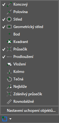

| Hledat | Uchopení 2D objektu | Při přesunutí kurzoru přichytí kurzor k nejbližšímu 2D referenčnímu bodu. Například ke koncovým bodům, středům kružnic, středovým bodům a podobně. |

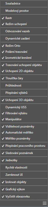

| Hledat | Přizpůsobení | Určuje, která tlačítka příkazů se mají zobrazovat na stavovém řádku. |
