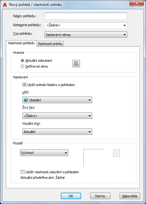

Dialog Nový pohled / vlastnosti snímku
Ukládá nový pohled a spravuje jeho vlastnosti.
Název pohledu
Určuje název pohledu.
Kategorie pohledu
Udává kategorii pro pojmenovaný pohled.
Typ pohledu
Určuje typ pohledu jako Statický nebo Kinematický.
Hranice
Definuje oblast výkresu, která je přiřazena k pojmenovanému pohledu.
Aktuální zobrazení
Jako nový pohled se použije aktuální zobrazení.
Definovat okno
Používá okno jako nový pohled, definovaný v kreslicí ploše zadáním dvou protilehlých rohů okna.
Tlačítko Definovat okno zobrazení
Dočasně zavře dialogy Nový pohled a Správce pohledů, aby bylo možné definovat protilehlé rohy okna Nový pohled pomocí ukazovacího zařízení.
Seznam karet
Zobrazí se následující karty.
