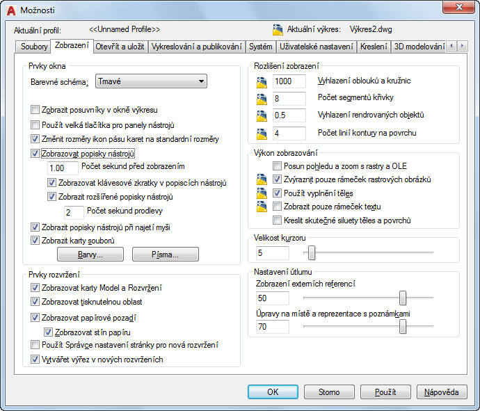

Přizpůsobuje zobrazení.
Zobrazí se následující možnosti.
Řídí nastavení zobrazení specifické pro kreslicí prostředí.
Určuje nastavení barev pro tmavé nebo světlé zobrazení prvků rozhraní, například stavového řádku, záhlaví okna, pásu karet, palet a rámečku nabídky aplikace. (systémová proměnná COLORTHEME)
Zobrazí posuvníky podél spodního a pravého okraje kreslicí oblasti.
Zobrazí tlačítka ve větším formátu 32 na 32 bodů.
Nastaví malé ikony pásu karet na velikost 16 x 16 pixelů a velké ikony pásu karet na velikost 32 x 32 pixelů, pokud neodpovídají standardní velikosti ikon. (systémová proměnná RIBBONICONRESIZE)
Řídí zobrazení popisků nástrojů na pásu karet, na panelech nástrojů a v dalších prvcích uživatelského rozhraní. (systémová proměnná TOOLTIPS)
Nastaví počáteční čas prodlevy před zobrazením popisků nástrojů.
V názvech tlačítek zobrazuje klávesové zkratky (Alt + klávesa) (Ctrl + klávesa).
Řídí zobrazení rozšířených názvů tlačítek.
Nastavuje dobu prodlevy mezi zobrazením základních a rozšířených názvů tlačítek.
Řídí zobrazení popisků při najetí myší v případě umístění kurzoru na objekt. (systémová proměnná ROLLOVERTIPS)
Zobrazí karty souborů v horní části kreslicí plochy. (příkazy SOUBORKARTA a SOUBORKARTAZAVŘI)
Zobrazí dialog Barvy okna kreslicí oblasti. Zde je možné nastavit barvy většiny prvků v hlavním okně aplikace.
Zobrazí dialog Písmo okna příkazového řádku. V tomto dialogu lze nastavit písma, která budou použita pro text příkazového okna.
Řídí volby nastavení existujících a nových rozvržení. Rozvržení je výkresový prostor, ve kterém můžete nastavit výkresy pro vykreslení.
Zobrazí karty Rozvržení a Model ve spodní části kreslicí oblasti. Je-li zaškrtnutí této možnosti zrušeno, jsou karty nahrazeny tlačítky na stavovém řádku.
Zobrazuje tisknutelnou oblast v rozvržení. Tisknutelná oblast je ohraničena čárkovaně a je určena vybraným výstupním zařízením.
Zobrazí v rozvržení vzhled výkresu dané velikosti. Velikost papíru a měřítko vykreslení určují velikost pozadí papíru.
Zobrazuje stín okolo pozadí papíru v rozvržení. Tato možnost je nedostupná, pokud je možnost Zobrazovat papírové pozadí vypnuta.
Zobrazí Správce nastavení stránek, když poprvé kliknete na kartu rozvržení. Tento dialog použijte pro nastavení voleb souvisejících s nastavením papíru a tisku.
Nový výřez vytvoří automaticky, když vytvoříte nové rozvržení.
Udává velikost kurzoru v procentech velikosti obrazovky.
(systémová proměnná CURSORSIZE)
Řídí kvalitu zobrazení objektů. Pokud zvolíte vysoké hodnoty za účelem zvýšení kvality zobrazení, bude to mít značný vliv na výkon.
Nastavuje rozlišení objektů v aktuálním výřezu. (příkaz VIEWRES)
Nastavuje počet úsečkových segmentů vyhlazené křivky spline, které mají být generovány volbou Spline příkazu KEDIT. (systémová proměnná SPLINESEGS)
Není k dispozici v aplikaci AutoCAD LT.
Upravuje vyhlazení stínovaných rendrovaných objektů a objektů se skrytými hranami.
Upravuje hladkost stínovaných objektů a objektů s odstraněnými skrytými čarami. (systémová proměnná FACETRES)
Určuje počet obrysových čar zobrazených na zakřivených plochách 3D těles. (systémová proměnná ISOLINES)
Řídí nastavení zobrazení, které ovlivňuje.
Určuje zobrazování rastrových obrázků a objektů OLE během provádění příkazů ZOOM nebo PAN v reálném čase. (systémová proměnná RTDISPLAY)
Je-li zapnuto zobrazování přetahovaných objektů a vyberete volbu Panorámovat a zoomovat s rastry a OLE, bude se kopie objektu při přemísťování pohybovat společně s kurzorem. (systémová proměnná DRAGMODE)
Určuje, zda je zvýrazněn celý rastrový obrázek nebo pouze rámeček rastrového obrázku. (systémová proměnná IMAGEHLT)
Určuje, zda budou vyplněny šrafy a výplně, 2D tělesa a široké křivky. (systémová proměnná FILLMODE)
Řídí způsob zobrazení textu. (systémová proměnná QTEXTMODE)
Řídí zobrazení obrysových čar objektů 3D těles ve vizuálním stylu 2D drátový nebo 3D drátový. (systémová proměnná DISPSILH)
Řídí hodnotu intenzity útlumu pro externí reference DWG a v aplikaci AutoCAD pro úpravu referencí.
Řídí utlumení všech objektů externí reference DWG. (systémová proměnná XDWGFADECTL)
Tato možnost ovlivňuje pouze zobrazení na obrazovce. Nevztahuje se na vykreslování ani náhled vykreslení.
Určuje intenzitu útlumu pro objekty během editování referencí na místě. Objekty, které nejsou upravovány, se zobrazí s nižší intenzitou. (systémová proměnná XFADECTL)
Při editování referencí na místě můžete editovat referenci bloku nebo externí referenci z aktuálního výkresu. Platný rozsah je od 0 do 90 procent.
