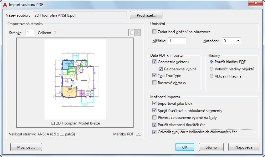

Nastaví možnosti pro import geometrie, výplní, rastrových obrázků a textových objektů TrueType ze zadaného souboru PDF.
Seznam možností
Jsou dostupné následující možnosti.
Procházet
Zobrazí dialog Vybrat soubor uživatelských úprav (standardní dialog pro výběr souboru), kde můžete vybrat jiný soubor PDF k importu.
Importování stránky
Při importu souboru PDF můžete zvolit stránku zadáním čísla stránky nebo kliknutím na náhled obrázku. Pokud chcete zobrazit větší pohled vybrané stránky, můžete přepínat mezi pohledem v plné velikosti a náhledem. Stránky lze importovat jednotlivě.
- Velikost stránky
- Zobrazí standardní velikost stránky, britské nebo metrické. Pokud je stránka nestandardní, kóty se zobrazí v palcích nebo milimetrech v závislosti na nastavení systémové proměnné MEASUREMENT.
- Měřítko PDF
- Zobrazí měřítko souboru PDF. Metrické jednotky se uvádějí v milimetrech; britské jednotky se uvádějí v palcích.
Umístění
Určuje umístění importovaného souboru PDF vzhledem k aktuálnímu umístění USS.
- Zadaní bodu vložení na obrazovce
- Při výběru této možnosti můžete po uzavření dialogu určit umístění pomocí ukazovacího zařízení nebo zadáním souřadnic vzhledem k aktuálnímu USS. Když není tato možnost vybrána, soubor PDF se importuje do počátku USS (0,0).
- Scale
- Můžete zadat různé faktory importu měřítka importovaných objektů. Import stránky ze souboru PDF nepoužívá nastavení systémové proměnné INSUNITS, protože každá stránka může mít jiné měřítko.
- Otočení
- Poskytuje seznam standardních otočení. Také můžete zadat vlastní otočení.
Import dat PDF
Data můžete zahrnout nebo vyloučit podle typu.
- Vektorová geometrie
- Geometrické typy dat PDF zahrnují lineární křivky, Bézierovy křivky a vyplněné oblasti importované jako křivky, 2D tělesa nebo vyplněné šrafy. V rámci tolerance se takto interpolují křivky, které se podobají oblouků, kružnicím a elipsám. Šrafování se vzory se importuje jako mnoho samostatných objektů.
- Celobarevné výplně
- Zahrnuje všechny vyplněné oblasti. Pokud se tyto vyplněné oblasti původně exportovaly do formátu PDF z aplikace AutoCAD, mohou objemové plochy obsahovat vyplněné šrafy, 2D tělesa, objekty překrytí, široké křivky a trojúhelníkové šipky.
Poznámka: Vyplněným šrafováním se přiřadí 50% průhlednost, aby byly objekty nahoře nebo dole snadno viditelné. Můžete změnit barvu a průhlednost těchto objektů ručně nebo je můžete vybrat všechny podle průhlednosti pomocí Rychle vybrat (příkaz RVYBER).
- Text TrueType
- Importuje textové objekty používající písma TrueType. V souborech PDF se rozpoznají pouze textové objekty TrueType; textové objekty používající písmo SHX se považují za geometrické objekty. Písma TrueType buď odpovídají, nebo jsou nahrazeny podobnými písmy dostupnými ve vašem systému. Importovaný text je přiřazen stylu textu aplikace AutoCAD, který začíná znaky PDF_ a má písmo TrueType. Pomocí příkazu PÍSMO můžete přiřadit jiné písmo do stylu PDF.
- Rastrové obrázky
- Importuje rastrové obrázky uložením jako soubory PNG a jejich připojení k aktuálnímu výkresu. Cesta ke každému rastrovému obrázku je řízena systémovou proměnnou PDFIMPORTIMAGEPATH.
Hladiny
Můžete vybrat metodu používanou k přiřazení importovaných objektů k hladinám.
- Použít hladiny PDF
- Vytvoří se hladiny aplikace AutoCAD z hladin uložených v souboru PDF a použijí se na importované objekty. Názvy hladin mají předponu PDF. Hladina objektu se vytvoří v případě, že se žádná hladina nenachází v souboru PDF.
- Vytvořit hladiny objektů
- Vytvoří hladiny aplikace AutoCAD pro každý z následujících obecných typů objektů importovaných ze souboru PDF: PDF_Geometry, PDF_Solid Fills, PDF_Images a PDF_Text.
- Aktuální hladina
- Importuje všechny určené objekty PDF do aktuální hladiny.
Možnosti importu
K dispozici jsou různé možnosti k řízení zpracování objektů PDF po importu.
- Importovat jako blok
- Importuje soubor PDF jako blok, ne jako samostatný objekt.
- Spojit úsečkové a obloukové segmenty
- Spojí sousední segmenty do křivky tam, kde je to možné.
- Převést celobarevné výplně na šrafy
- Převádí objekty 2D těles na vyplněné šrafy. 2D tělesa, která je možné odvodit při vyloučení šipek. Pomocí příkazu RVYBER vytvoříte samostatné sady výběru, šrafování a šipek a změníte jejich vlastnosti v jedné operaci.
- Použít vlastnosti tlouštěk čar
- Zachová nebo ignoruje vlastnosti tlouštěk čar pro importované objekty.
- Odvodí typy čar z kolineárních čárek.
- Kombinuje sady krátkých kolineárních segmentů do jednotlivých segmentů křivky. Těmto křivkám je přiřazen čárkovaný typ čáry s názvem PDF_Import a měřítko typu čáry. Pomocí příkazu RVYBER můžete určit objekty s tímto typem čáry a přiřadit k nim různé typy čar ve vhodném měřítku typu čáry.
Poznámka: Proces odvození je imperfect. Tuto možnost vypněte, pokud se zobrazí přerušované čáry vytvořené z malých pravidelně rozmístěných segmenty úsečky nebo podtržený text.
