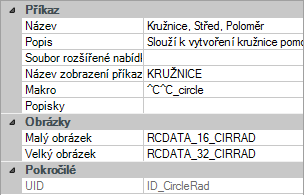

  1. Na kartě Vlastní v podokně Seznam příkazů vyberte příkaz, ke kterému chcete přidat popisek.
  2. Do pole Popis v podokně Vlastnosti zadejte text popisku pro vybraný příkaz.
  3. Klikněte na tlačítko Použít.
    Při dalším přesunutí kurzoru na příkaz na panelu nástrojů nebo na panelu pásu karet se v popisku nástroje zobrazí daný text.

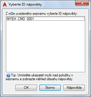

  3. V dialogu Vyberte soubor rozšířené nápovědy vyhledejte a vyberte soubor XAML, který obsahuje definici rozšířeného popisku k příkazu. Klikněte na tlačítko Otevřít.
  4. V dialogu Vyberte ID nápovědy vyberte ID nápovědy pro obsah rozšířeného popisku. Klikněte na tlačítko OK.
  5. Klikněte na tlačítko Použít.
    Po přidání příkazu na panel nástrojů nebo na panel pásu karet se v případě, že jsou rozšířené popisky povoleny a na příkaz je po určenou dobu přesunut kurzor, zobrazí obsah rozšířeného popisku.
