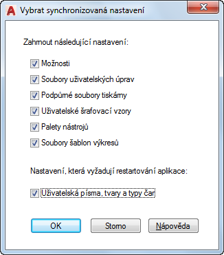

Zobrazí se následující možnosti.
Synchronizuje uživatelské profily a všechna ostatní nastavení zadávaná v dialogu Možnosti.
Zahrnuje všechny soubory CUI a CUIx, soubory nabídek, nastavení pracovního prostoru, vlastních ikon, a tak dále.
Zahrnuje konfigurační soubory tiskáren (PC3), soubory popisu tiskárny (PMP) a tabulky stylů vykreslování (CTB/STB).
Zahrnuje soubory všech uživatelských šrafovacích vzorů (PAT).
Obsahuje všechny soubory palet nástrojů (ATC, AWS).
Zahrnuje soubory šablon výkresu (DWT).
Úplný seznam typů souborů, které jsou synchronizovány, naleznete v tématu Porovnání nastavení migrování a přenosu uživatelských nastavení níže.
