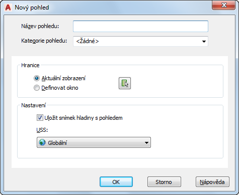

Dialog Nový pohled
Uloží nový pojmenovaný pohled podle obsahu aktuálního výřezu nebo definováním obdélníkového okna.
Seznam možností
Zobrazí se následující možnosti.
Název pohledu
Určuje název pohledu.
Kategorie pohledu
Udává kategorii pro pojmenovaný pohled.
Hranice
Definuje oblast výkresu, která je přiřazena k pojmenovanému pohledu.
Aktuální zobrazení
Jako nový pohled se použije aktuální zobrazení.
Definovat okno
Používá okno jako nový pohled, definovaný v kreslicí ploše zadáním dvou protilehlých rohů okna.
Tlačítko Definovat okno zobrazení
Dočasně zavře dialogy Nový pohled a Správce pohledů, aby bylo možné definovat protilehlé rohy okna Nový pohled pomocí ukazovacího zařízení.
Nastavení
Nabízí možnosti uložení nastavení s pojmenovaným pohledem.
Uložit snímek hladiny s pohledem
Uloží nastavení viditelnosti hladin s novým pojmenovaným pohledem.
USS
U pohledů modelů a rozvržení udává USS pro uložení s novým pohledem.
