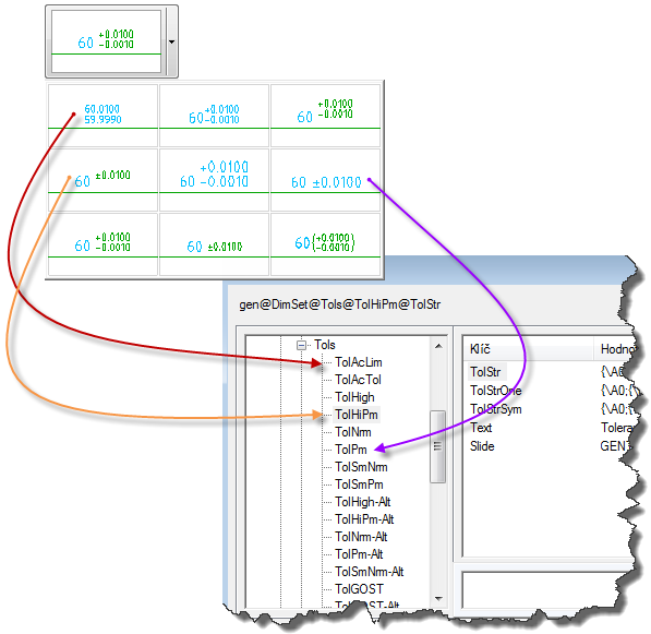

Miniaturní náhledy tolerancí v rozevíracím seznamu Tolerance odpovídají prvním osmi záznamům pod klíčem Acad/M > DimSet >Tols v Systémovém editoru. Názvy těchto záznamů začínají výrazem „Tol“ (například TolHigh). Zbývající záznamy se vztahují k zobrazení tolerancí v alternativních jednotkách. Jejich názvy končí na „-Alt“. Například, TolHigh-Alt je alternativní jednotkovou reprezentací TolHigh.
Mapování záznamů systémového editoru do zobrazení tolerancí
Záznamy pod klíčem Acad/M DimSet Tols v pořadí shora dolů odpovídají zobrazením tolerancí v seznamu, v pořadí zleva doprava.

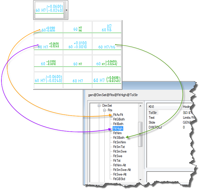

Obdobně jako u tolerancí odpovídá 12 zobrazení v seznamu v dialogu Zobrazení lícování odpovídá prvním jedenácti záznamům pod klíčem Acad/M > DimSet > Fits v systémovém editoru. Názvy těchto záznamů začínají výrazem „Fit“ (například FitNrm). Zbývající záznamy se vztahují k zobrazení lícování v alternativních jednotkách. Jejich názvy končí na „-Alt“. Například FitNrm -Alt je zobrazení alternativní jednotky pro FitNrm.
Mapování záznamů systémového editoru do zobrazení lícování
Záznamy pod klíčem Acad/M DimSet Fits v pořadí shora dolů odpovídají reprezentacím tolerancí v seznamu Reprezentace lícování v pořadí zleva doprava.

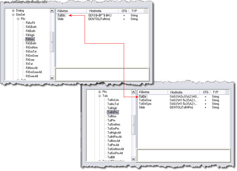

Klíče pro záznamy pod položkami “Fits” a “Tols”
Klíče pro záznamy pod položkami „Fits“ a „Tols“ jsou stejné bez ohledu na to, zda se záznam týká lícování nebo tolerance.
Klíče a hodnoty, které klíče obsahují, jsou:
Snímek
Obsahuje název grafiky, která má být zobrazena na ploše tlačítka. Obvykle je to název souboru snímku (souboru SLD) vytvořeného prostřednictvím příkazu VSNÍMEK.
Text
Obsahuje text pro titulek tlačítka.
TolStr
Obsahuje výraz tolerance. Obvykle je to kombinace formátovacích kódů víceřádkového textu a speciálních znaků.
TolStrSym
Obsahuje výraz tolerance určený k použití pro symetrické tolerance, kdy je tolerance vyjádřena ve formě ±; 9,9999. Pokud tento klíč neexistuje, systém se řídí klíčem TolStr.
TolStrOne
Obsahuje vyjádření tolerance pro použití u jednostranných tolerancí. Pokud tento klíč neexistuje, systém se řídí klíčem TolStr.
TolStrNeg
Obsahuje vyjádření tolerance pro použití u jednostranných tolerancí, kde je nenulová tolerance záporná. Pokud tento klíč neexistuje, systém se řídí klíčem TolStrOne.
DIM___
Obsahuje číselnou hodnotu, která má být použita pro nastavení rozměrové proměnné aplikace AutoCAD, která má stejnou hodnotu jako tento klíč.
