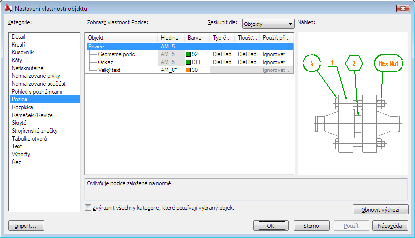

V dialogu Nastavení vlastností objektů můžete předdefinovat vlastnosti objektů vytvářených příkazy aplikace AutoCAD Mechanical.
Některé příkazy aplikace AutoCAD Mechanical vytvářejí základní objekty, zatímco jiné příkazy vytvářejí složené objekty, které sestávají z několika základních objektů.
Například příkaz AMTEXT5 vytváří text, což je základní objekt. Příkaz AMBALLOON vytváří pozice, což jsou složené objekty sestávající ze tří základních objektů: textu, odkazových čar a geometrie pozic.
V dialogu Nastavení vlastností objektů můžete předdefinovat vlastnosti jak složených, tak základních objektů. Složené objekty jsou zobrazeny ve stromové struktuře společně se základními objekty, ze kterých sestávají a které jsou vypsány pod nimi. Když vyberete některý objekt, zvýrazní panel s náhledem v dialogu odpovídající geometrii nakreslené ukázky, a poskytne vám tak grafický příklad způsobu použití objektu. Vlastnosti každého objektu můžete předdefinovat podle potřeby.
Základní objekty jsou často použity v několika složených objektech. Například objekt odkazové čáry se používá v pozicích i ve strojírenských značkách. Pokud tedy změníte některou vlastnost odkazové čáry (například barvu čáry), ovlivní to jak pozice, tak strojírenské značky.
