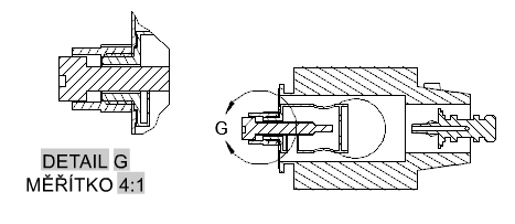

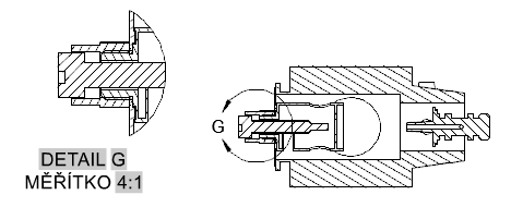

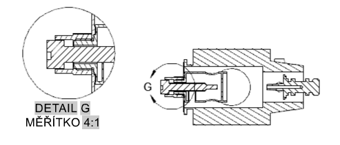

Hrana modelu
- Plynulý
- U modelů v detailech nastaví plynulé čáry řezu.
| Použije se u detailů dokumentace modelu. |
Použije se u detailů vytvořených pomocí příkazu AMDETAIL. |
- Plynulý s ohraničením
- Zobrazí rámeček okolo detailů a u modelů zobrazených v detailech nastaví plynulé čáry řezu.
- Plynulý se spojovací čarou
- Zobrazí spojovací čáru mezi rámečkem detailu a hranicí detailu. Kromě toho zobrazí rámeček okolo detailů a u modelů zobrazených v detailech nastaví plynulé čáry řezu.
- Klikatý
- U modelů v detailech nastaví klikaté čáry řezu.
Poznámka: Detailní pohledy vytvořené pomocí příkazu AMDETAIL nepodporují klikaté čáry řezu. Pokud je tato možnost vybrána, výkresové pohledy příkazu AMDETAIL se budou chovat, jako by byla vybrána možnost Plynulý.
