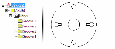

Příklad použití složky
V tomto příkladu složka Drážka:1 obsahuje horní drážku a je seřazena tak, aby vytvořila ostatní. Vzhledem k tomu, že jsou složky asociativní, jsou při změně jedné drážky aktualizovány všechny drážky.
V tomto příkladu složka Profil:1 obsahuje profil horního kola. Profil:2 je další instancí této složky vytvořenou zrcadlením složky Profil:1. Pokud změníte jeden profil, je druhý profil automaticky aktualizován.
