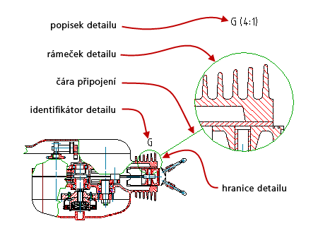

V detailních pohledech můžete vybrat jakoukoli část výkresu, zvětšit ji na určité měřítko a umístit kamkoli do plochy výkresu. Tyto pohledy umožňují anotovat oblasti, které nelze zřetelně zobrazit nebo u kterých nelze nastavit vhodnou velikost.
Detailní pohled představuje pohodlný způsob, jak zvětšit a anotovat plochy, které nelze ve výkresu zřetelně zobrazit nebo určit jejich kóty. Power kóty automaticky rozpoznají faktor měřítka detailního pohledu a zobrazí správné hodnoty kót. Detailní pohledy ignorují nevhodné objekty, i když je oblasti vybrané pro tvorbu detailů obsahují. Pokud například oblast vybraná pro zvětšení obsahuje poznámky, detailní pohledy je budou ignorovat.
Pokud je aktivována strojírenská struktura, máte možnost vytvořit detailní pohledy jako entity strojírenské struktury. Označují se jako asociativní detaily a jsou zobrazeny v prohlížeči Mechanical. Jakékoli změny, které provedete v modelu, se automaticky projeví v detailu. Změny v detailu se projeví v modelu.
Pokud není strojírenská struktura povolena nebo pokud se rozhodnete vytvořit asociativní detaily, změny provedené v modelu se v detailu nezobrazí automaticky. Detail je nutné aktualizovat dvojitým kliknutím na hranici detailu.
Detailní pohled vybrané oblasti můžete vytvořit v modelovém prostoru, v rozvržení nebo v obou režimech. V rozvržení může být detail reprezentován jako přiblížený výřez s předdefinovaným měřítkem. Výhodou tohoto je, že reprezentace detailu a modelu obsahuje stejné prvky. Proto se změny provedené v modelu zobrazují v detailu automaticky, bez ohledu na to, zda je strojírenská struktura zapnuta nebo vypnuta.
Můžete upravit uzly rámečku oblasti vybrané pro tvorbu detailů a změnit oblast, kterou chcete přiblížit. Tato akce však způsobí, že detailní pohled bude neplatný. V takovém případě dvakrát klikněte na rámeček oblasti vybrané pro tvorbu detailů a umístěte výsledný nový detailní pohled do výkresové oblasti. Detailní pohled, který existoval před aktualizací, se vymaže a poznámky, které obsahoval (pokud nějaké obsahoval), se zruší.
Vzhled detailů jsou řízeny styly detailu.
