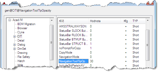

Ve větvi Acad/M > CIT Systémového editoru řídí klíč NavigationToolTipOpacity neprůhlednost místní nápovědy. Tento klíč obsahuje procentuální vyjádření neprůhlednosti; hodnota 100 znamená, že místní nápověda je neprůhledná, zatímco hodnota 0 znamená, že místní nápověda je neviditelná.
Klíč NavigationMode zobrazuje aktuální stav režimu navigace v návrhu. Pokud má klíč NavigationMode hodnotu 0, znamená to, že režim navigace v návrhu je vypnut. Pokud má klíč NavigationMode hodnotu 1, režim navigace v návrhu je zapnut.
