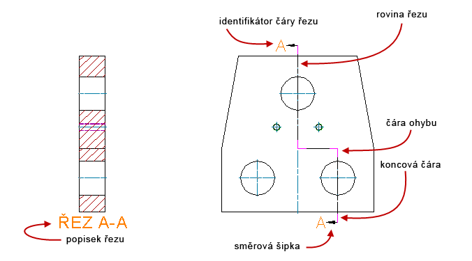

Styly řezů řídí vzhled následujících položek:
  • popisků řezů,
  • identifikátorů čar řezu,
  • čáry představující rovinu řezu,
  • segmentů čáry pro konce a ohyby,
  • směrových šipek,
  • šrafů (pouze dokumentace modelu).
Styly řezů řídí také výchozí textový obsah popisků řezů.

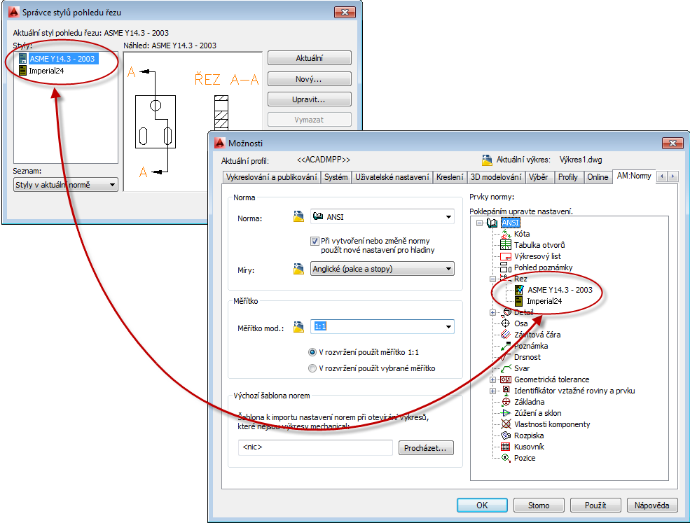

Nastavení, která řídí vzhled objektů aplikace AutoCAD Mechanical, jsou uložena do pojmenované kolekce nastavení, známé jako norma kreslení. Styly řezů jsou uloženy s normou kreslení a jsou považovány za revize normy kreslení.
Styly řezů AutoCAD jsou označeny ikonou . Styly řezů aplikace AutoCAD Mechanical jsou označeny ikonou . Pouze styly řezů aplikace AutoCAD Mechanical mohou získat nastavení textu a odkazu z hlavních nastavení normy kreslení.
Poznámka: Pokud uložíte soubor výkresu do formátu aplikace AutoCAD Mechanical 2013, styly řezů aplikace AutoCAD Mechanical budou převedeny do stylů řezů AutoCAD.
Když je velikost textu pro čáru řezu a popisky pohledu v řezu nastavena na „Dle název aktuální normy kreslení“, automaticky se přebírá výška textu, která je o jednu velikost větší než základní velikost určená hlavním nastavením. Popisky čar řezů a pohledů v řezu tak budou větší než text kót, poznámek a značek. Pokud pozměníte hlavní nastavení, automaticky se zaktualizuje velikost textu pro popisky čar řezů a popisky řezů.
Nové styly řezů, které vytvoříte ve Správci stylů pohledu řezu, budou vytvořeny jako styly pohledů řezů aplikace AutoCAD. Nikdy jako styly řezů aplikace AutoCAD Mechanical. Styly řezů aplikace AutoCAD Mechanical jsou součástí normy kreslení a jsou vytvořeny automaticky.
Čáry řezů vytvořené pomocí příkazu AMSECTIONLINE a řezy dokumentace modelu se vždy řídí stylem řezu, který je určen jako součást normy kreslení. Příkaz AMSECTIONLINE a řezy dokumentace modelu se tak řídí stejným nastavením normy kreslení.
