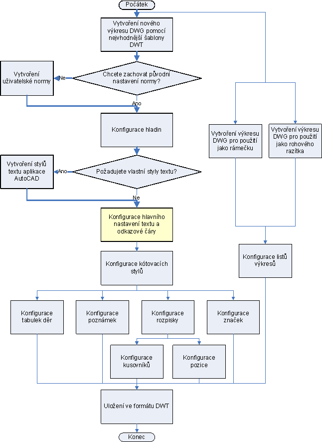

Případová studie na téma Konfigurace aplikace AutoCAD Mechanical – Nastavení stylů textu
Aktuální poloha ve vývojovém diagramu
Styl a výška textu
