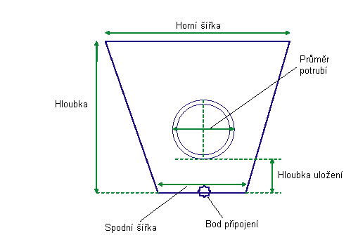

Tato podsestava vytvoří stavební objekt drénu vyplněného kameny s kruhovou trubkou uvnitř.
Připojení
Bod připojení pro tuto podsestavu může být ve středu dna, ve středu horní části nebo v horním rohu stavebního objektu drénu.
Vstupní parametry
Poznámka: všechny rozměry jsou v metrech nebo stopách, pokud není uvedeno jinak. Všechny sklony jsou uvedeny v podobě poměru (například 4 : 1), pokud nejsou označeny jako procentní sklony se značkou „%“.
Parametr Popis Typ Výchozí
Strana
Určuje, zda bude podsestava vložena na pravou nebo na levou stranu od bodu připojení.
Levá / Pravá Pravá
Bod připojení Určuje umístění bodu připojení podsestavy Řetězec; (a) Horní střed; (b) Dolní střed, (c) Horní roh Horní roh
Spodní šířka Šířka dna příkopu Numerický, kladný
1,0 ft
0,3 m
Horní šířka Horní šířka příkopu Numerický, kladný
1,5 ft
0,5 m
Hloubka Celková hloubka příkopu Numerický, kladný
2,0 ft
0,6 m
Hloubka podsypu Hloubka lože potrubí ke dnu příkopu Numerický, kladný
0,6 ft
0,2 m
Průměr potrubí Průměr potrubí drénu Numerický, kladný
0,6 ft
0,2 ft
Tloušťka potrubí Tloušťka materiálu potrubí (volitelné) Numerický, kladný
0,0 ft
0,0 m

Tato podsestava vytvoří tvar pro stavební objekt jednoduchého drénu, jak je ukázáno na obrázku nahoře.
Operace režimu návrhu
V režimu návrhu se tato podsestava nakreslí tak, jak je definována pomocí vstupních parametrů, počínaje od bodu připojení.
