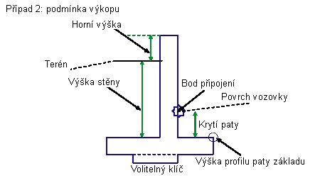

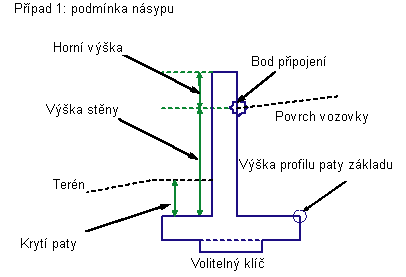

Tuto podsestavu je možné vložit na levé nebo na pravé straně. Bod připojení se liší pro podmínku násypu a podmínku výkopu. V násypu se bod připojení předpokládá v místě, kde upravený terén protíná vnitřní plošku stěny, pod vrcholem stěny, ve vzdálenosti rovné parametru Horní výšky. Ve výkopu se bod připojení předpokládá v místě, kde upravený terén protíná vnitřní plošku, nad vrcholem paty, ve vzdálenosti rovné parametru Krytí paty. Výška stěny se určuje podle Výšky stěny nebo vstupu Profilu.
V násypu směřuje ploška stěny se sklonem proti středu vozovky. Ve výkopu směřuje ploška stěny se sklonem od vozovky proti zadržované zemi. Jestliže je možnost Klín nastavena na Ne, pak základna paty je jednoduchá horizontální spojnice. Pokud se použije možnost Klín, vloží se spojnice definující volitelný Klín.

Podmínka násypu
Podmínka výkopu
