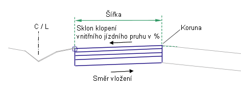

Sklon klopení Vnitřního jízdního pruhu se získá ze specifikací klopení pro trasu základny a algebraické znaménko této hodnoty se otočí. Pokud se vložení provádí doleva, vezme se a obrátí sklon pravého vnějšího jízdního pruhu; pokud se vložení provádí doprava, vezme se a obrátí sklon levého vnějšího jízdního pruhu. Počínaje v bodu připojení, povrch upraveného terénu a ochranná vrstva se vloží s využitím dané šířky, hloubky a obráceného sklonu klopení. Vertikální spojnice uzavírají tvar v obou koncích pruhu.

V režimu návrhu tato podsestava zobrazí spojnice upraveného terénu, základu a podkladu pro danou šířku a hloubky se sklonem -2 %.

Kódovací diagram
