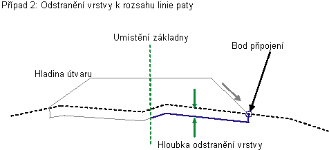

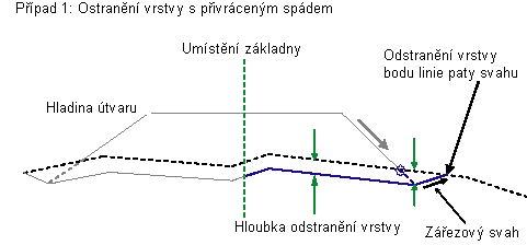

Tato podsestava vloží rovnoběžné spojnice definující spodek odstraňované vrstvy pod zadaným povrchem. Pokud se možnost rozšíření odstraňování na existující terén se zářezovým svahem nastaví na Ne, odstraňování začne v bodu připojení přímo na daném povrchu, s hodnotou hloubky vertikální spojnice zadanou ve vstupních parametrech. Ode dna této vertikální spojnice se vede řada spojnic rovnoběžných s daným povrchem směrem dovnitř až na umístění základny šablony typických řezů. Pokud se možnost rozšíření odstraňování na existující terén nastaví na Ano, pak v bodu připojení se vede spojnice na zadaný přivrácený spád, až se dosáhne stavu, kdy rozdíl výšek mezi spodkem této nové spojnice a daným existujícím terénem se rovná „hloubce odstraňování“. Ode tohoto bodu se vede řada spojnic rovnoběžných s daným povrchem směrem dovnitř až na umístění základny šablony typických řezů. Dále se přidá další spojnice směrem ven, aby tvořila linii paty svahu na existující terén.
Operace režimu návrhu
V režimu návrhu tato podsestava vloží horizontální linii pod bod připojení proti umístění základny. Tato spojnice se vloží od bodu připojení v hloubce, která je rovna „hloubce odstraňování“.
Pokud se zvolí možnost rozšíření spojnice odstraňování, pak se nejdříve vloží spojnice přivráceného spádu se zadanou hodnotou sklonu na hloubku odstraňování a pak se přidá horizontální spojnice tak, jak bylo vysvětleno dříve. Dále se přidá spojnice zářezového svahu směrem ven, od vnějšího dna spojnice odstraňování se zadaným přivráceným sklonem k výšce, která je rovna bodu připojení podsestavy.

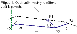

P3 PrůsečOdhumus&Terén (pouze pro Případ 1) Bod Linie paty svahu spojnice zářezového svahu odstraňování vrstvy
L1 OdhumusPřivrácenýSklon (pouze pro Případ 1) Spojnice přivráceného sklonu odstraňování vrstvy definující zavážku
L2, L3, L4… Ln Odhumusování Spojnice odstraňování vrstvy
