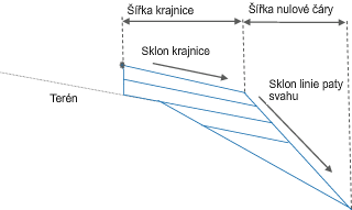

Tato podsestava vloží v situacích rozšíření krajnici, která ořízne spodní podkladní a ochrannou vrstvu podle místa v existujícím terénu.
Bod připojení je na vnitřní hraně krajnice na upraveném terénu.
Poznámka: všechny rozměry jsou v metrech nebo stopách, pokud není uvedeno jinak. Všechny sklony jsou uvedeny v podobě poměru (například 4 : 1), pokud nejsou označeny jako procentní sklony se značkou „%“.

Při vložení tato podsestava zkontroluje, zda je přítomen cílový terén. Jestliže tento povrch existuje, jsou základna a spodní vrstva podkladu oříznuty k existujícímu terénu.
Jestliže tento povrch neexistuje, chová se krajnice stejně jako podsestava KrajniceProdlouženoVše.
V režimu návrhu tato podsestava zobrazí spojnice definované vstupními parametry.
