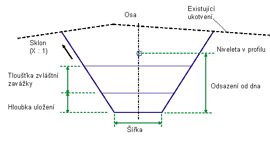

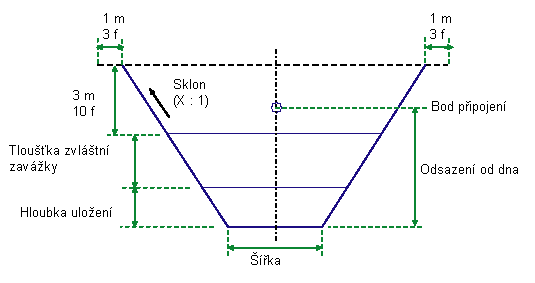

Tato podsestava vytvoří příkopu s mělkým dnem se stejnými bočními svahy a až třemi vrstvami zavážky.
Připojení
Bod připojení je ve vzdálenosti odsazení od spodní části nad středovým bodem základny příkopu.
Vstupní parametry
Poznámka: všechny rozměry jsou v metrech nebo stopách, pokud není uvedeno jinak. Všechny sklony jsou uvedeny v podobě poměru (například 4 : 1), pokud nejsou označeny jako procentní sklony se značkou „%“.
Parametr
Popis
Typ
Výchozí
Šířka
Šířka spodní části příkopu
Numerický, kladný
2,0 m
6,0 ft
Boční svah
Sklon X : 1 pro boční svahy příkopu
Numerický, kladný
3 : 1
Hloubka podsypu
Hloubka vrstvy uložení
Numerický, kladný
0.0
Tloušťka zvláštní zavážky
Hloubka vrstvy zvláštní zavážky
Numerický, kladný
0.0
Odsazení od dna
Vertikální odsazení dolů od výšky navrženého profilu do spodní části příkopu. Příklad: jestliže profil jde podél horní části kruhové trubky, vertikální odsazení je průměr trubky plus vzdálenost od spodní části trubky do spodní části příkopu.
Numerický
0.0
Chování
Výška spodní části příkopu se vypočte jako výška navrženého profilu mínus hodnota odsazení od dna. Horizontální spojnice spodní části příkopu se umístí symetricky kolem odsazení bodu připojení v dané výšce a boční svahy se vedou nahoru na existující povrch. Horizontální spojnice uložení se umístí v dané hloubce nad spodní částí příkopu. Horizontální spojnice zvláštní zavážky se umístí v dané hloubce nad spojnicí uložení.
