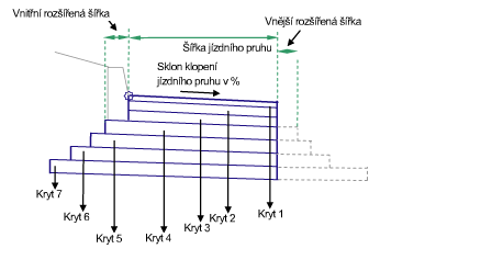

Tato podsestava vytvoří reprezentaci příčného řezu pruhu sestávajícího z více vrstev. Vrstvy mohou mít různé šířky. Hodnotu sklonu klopení vnějšího pruhu použijte také pro trasu základny modelu koridoru.
Bod připojení je na vnitřní hraně jízdního pruhu na povrchu upraveného terénu. Tuto komponentu je možné připojit buď k levé, nebo k pravé straně.
Poznámka: všechny rozměry jsou v metrech nebo stopách, pokud není uvedeno jinak. Všechny sklony jsou uvedeny v podobě poměru (například 4 : 1), pokud nejsou označeny jako procentní sklony se značkou „%“.

Každá vrstva má vlastní možnosti rozšíření na vnitřní i vnější straně. Vnitřní i vnější rozšíření určuje doplňkovou šířku na vnitřní či vnější straně vzhledem k vrstvě zpevnění vozovky, která se nachází bezprostředně nad ním.
Příklad 1:
Rozšířená vnitřní šířka Zpevnění4 = 0,5 m
Rozšířená vnější šířka Zpevnění4 = 0 m
V případě vložení na pravé straně,
Příklad 2:
Rozšířená vnitřní šířka Zpevnění = 0,5 m
Rozšířená vnější šířka Zpevnění4 = 0,6 m
Šířky rozšíření budou vždy stanoveny jako kladné hodnoty šířek.
Šířky vrstev zpevnění vozovek je možné určit pomocí těchto metod:
Určením rozšířené šířky vnitřní i vnější vrstvy zpevnění vozovky tak, aby šířka vrstvy zpevnění vozovky odpovídala vzdálenosti mezi vnitřním a vnějším odsazením.
Určením rozšířené šířky vnitřní vrstvy povrchu vozovky a šířky povrchu vozovky tak, aby se vnější vrstva povrchu vozovky automaticky vypočítala.
Dorovnání sklonu krajnice s jízdním pruhem je vyžadováno v případě změny sklonu zpevnění vozovky při použití klopení vozovky.
