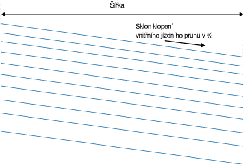

JízdníPruhVnitřníKlopeníVícenásobnáVrstva
Tato podsestava se podobá podsestavě JízdníPruhVnitřníKlopení. Podsestava však zahrnuje i další vrstvy, a spodní vrstva nemá tentýž sklon jako upravený terén. Místo toho se řídí vnitřní a vnější výškou.

Tato podsestava se vloží na určenou stranu bodu připojení. Všechny spojnice, s výjimkou L10, mají sklon stanovený pro horní spojnici L1. Spojnice L10 je určena vnitřní a vnější hloubkou vrstvy Podklad3. Vrstvy Zpevnění1 a Zpevnění2 v této podsestavě podporují volitelné rozšíření šířek vrstev. Všechny další aspekty chování této podsestavy jsou stejné jako u stávající podsestavy JízdníPruhVnitřníKlopení.
Operace režimu návrhu
V režimu návrhu tato podsestava zobrazí spojnice definované vstupními parametry.
