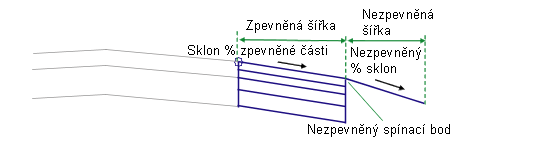

Tato podsestava vloží zpevněnou krajnici s vrstvami zpevnění vozovky a ochranné vrstvy, které jsou ukončeny vertikální spojnicí.
Bod připojení je na vnitřní hraně zpevněné krajnice, což je obvykle vnější hrana vozovky.
Poznámka: všechny rozměry jsou v metrech nebo stopách, pokud není uvedeno jinak. Všechny sklony jsou uvedeny v podobě poměru (například 4 : 1), pokud nejsou označeny jako procentní sklony se značkou „%“.

Zpevněná šířka |
Šířka od bodu připojení ke hraně dlážděné krajnice |
Numerický |
2,4 m 8,0 ft |

Úprava nezpevněné spojovací části |
Určuje, zda se vloží nezpevněná část krajnice. Hodnota by měla být některá z následujících: Kód: Úprava 1: Vždy použito 2: Použito, pouze pokud je krajnice ve výkopu 3: Použito, pouze pokud je krajnice ve výkopu, nebo je na násypu na vyšší straně klopení. |
Numerický, 1 – 3 |
1 |
Nezpevněná šířka |
Šířka nezpevněné části krajnice. Při nastavení na nulu se vynechá nezpevněná spojnice. |
Numerický, kladný |
1,8 m 6,0 ft |
Nezpevněný % sklon |
Sklon povrchu nezpevněné krajnice v procentech. |
Numerický, kladný |
-6 (%) |
Maximální rozdíl nezpevněných příčných sklonů |
Maximální rozdíl sklonu jízdního pruhu a krajnice mezi sklony zpevněné a nezpevněné části na vyšší straně klopení v procentech. |
Numerický, kladný |
8 (%) |

Spojnice pro upravený terén krajnice, Kryt1, Kryt2, Podklad a Pláň se vkládají směrem ven s využitím dané zpevněné šířky, zpevněného % sklonu a hloubek materiálů. Jestliže Úprava nezpevněné spojovací části je 1, spojnice nezpevněné krajnice se vloží za všech podmínek. Jestliže kód úpravy je roven 2, vnější hrana zpevněné krajnice se zkontroluje, zda je ve výkopu nebo v násypu; spojnice nezpevněné krajnice se vloží pouze ve výkopu. Kód úpravy 3 použije nezpevněnou spojnici ve výkopu, nebo má-li spojnice zpevněné krajnice kladný procentuální sklon. Spojnice nezpevněného upraveného terénu se vloží s daným nezpevněným % sklonem, pokud rozdíl mezi zpevněným % sklonem a nezpevněným % sklonem nepřekračuje hodnotu maximálního rozdílu nezpevněných příčných sklonů. V takovém případě se sklon nezpevněné spojnice upraví tak, aby se zachoval daný rozdíl příčných sklonů.
V režimu návrhu tato podsestava zobrazí spojnice zahrnující krajnici pro podmínku vozovky se základním střechovitým sklonem na základě zadaných vstupních parametrů. Jestliže se pro zpevněný % sklon zadá numerická hodnota, zpevněná část krajnice se vypočte na základě této hodnoty. V opačném případě se použije výchozí hodnota -6 %.
