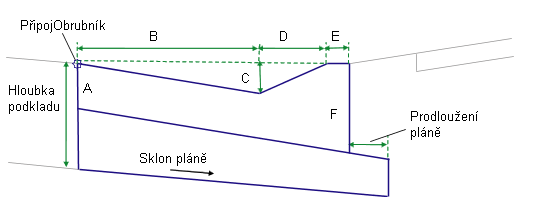

Tato podsestava vloží spojnice pro obrubník se skloněným dnem a údolím a rigol s podkladem.
Kóty tvaru jsou dány uživatelsky definovanými vstupními parametry.

Kóta A
Hloubka rigolu v bodu připojení rigolu
Numerický, kladný,
nenulová
150 mm
6 in
Kóta B
Šířka od bodu připojení rigolu k proudnici rigolu
Numerický, kladný,
nenulová
610 mm
24 in
Kóta C
Hloubka od bodu připojení rigolu k proudnici rigolu a od proudnice rigolu k horní části obrubníku
Numerický, kladný,
nenulová
100 mm
4 in
Kóta D
Šířka od proudnice rigolu k horní části obrubníku
Numerický, kladný,
nenulová
225 mm
9 in
Kóta E
Šířka od horní části obrubníku k podloží obrubníku
Numerický, kladný,
nenulová
75 mm
3 in
Kóta F
Výška podloží obrubníku
Numerický, kladný,
nenulová
300 mm
12 in
Chování
Spojnice obrubníku a rigolu se vloží na základě kót vstupních parametrů (Kóta A – Kóta F). Všechny kóty musí být kladné nenulové hodnoty. Jestliže se zadá nenulová hloubka podkladu, ochranná vrstva se vloží do podloží obrubníku a pokračuje na hodnotu šířky Prodloužení Pláně. Ochranná vrstva uzavírá spodní část podloží obrubníku tak, jak je uvedeno v diagramu.
