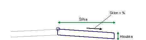

Chování
Podsestava vytvoří povrch upraveného terénu a podkladu uzavřený vertikálními spojnicemi na obou koncích. Jízdní pruh je vložen směrem od bodu připojení pro danou šířku, hloubku a svah.

V režimu návrhu tato podsestava nakreslí jízdní pruh s využitím vstupních parametrů.
