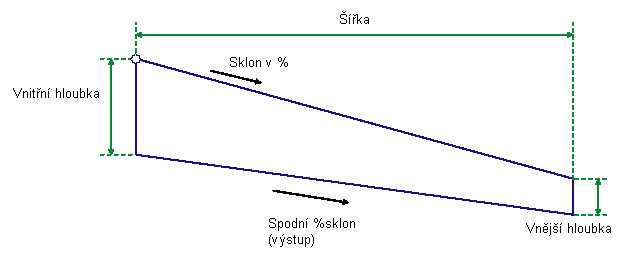

Tato podsestava vloží lichoběžníkový tvar s flexibilními parametry a kódy.
Tento tvar lze využít jako jízdní pruh nebo krajnice s využitím parametrů klopení pro sklon. Šířku a výšku vnější hrany je možné vypočítat na základě volitelné trasy a profilu. Pokud se naskládá více tvarů, spodní sklon je možné použít jako horní sklon následných tvarů. Pokud jsou tvary pospojovány, vnější hloubku lze použít jako vnitřní hloubku další podsestavy. Kódy bodů, spojnic a tvarů jsou ponechány nedefinované, aby tvar mohl v různých situacích představovat různé materiály.
Bod připojení je na vnitřní hraně tvaru.
Poznámka: všechny rozměry jsou v metrech nebo stopách, pokud není uvedeno jinak. Všechny sklony jsou uvedeny v podobě poměru (například 4 : 1), pokud nejsou označeny jako procentní sklony se značkou „%“.

Upravený terén tvaru se vkládá pro dané hodnoty položek Šířka a Sklon v % směrem ven od bodu připojení. Sklon spodní spojnice se vypočte na základě vnitřní a vnější hloubky tvaru. Kódy bodů, spojnic a tvarů se nastavují jako vstupní parametry pomocí uživatelem definovaných řetězců.
V režimu návrhu tato podsestava zobrazí spojnice zahrnující tvar pro vozovku se základním střechovitým sklonem, s výchozím příčným sklonem jakožto hodnotou pro sklon horní spojnice.
