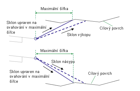

Tato podsestava vloží spojnici, která vede linii paty svahu k cílovému povrchu v uživatelem definovaném sklonu výkopu nebo násypu.
Je-li potřeba, spojnice se upraví tak, aby bod linie paty svahu byl v rámci maximální šířky od bodu počátku svahování.

Tato podsestava se pokusí vypočítat bod linie paty svahu pro podmínku výkopu. Jestliže je nalezen bod linie paty svahu, šířka spojnice linie paty svahu se porovná s hodnotou maximální šířky. Je-li hodnota maximální šířky překročena, bod linie paty svahu se posune do bodu maximální šířky v cílovém povrchu. Pokud není nalezen žádný bod linie paty svahu, proces se zopakuje pro podmínku násypu.
