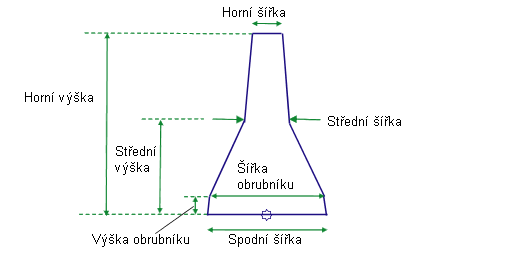

Tato podsestava vytvoří dvoustrannou bariéru typu New Jersey na povrchu vozovky.

Bod připojení je ve středu spodní části bariéry.
Vstupní parametry
Poznámka: všechny rozměry jsou v metrech nebo stopách, pokud není uvedeno jinak. Všechny sklony jsou uvedeny v podobě poměru (například 4 : 1), pokud nejsou označeny jako procentní sklony se značkou „%“.
Parametr
Popis
Typ
Výchozí
Horní šířka
Šířka horní části bariéry
Numerický, kladný
0,15 m
0,5 ft
Střední šířka
Šířka střední části bariéry
Numerický, kladný
0,225 m
0,75 ft
Spodní šířka
Šířka spodní části bariéry
Numerický, kladný
0,6 m
2,0 ft
Horní výška
Výška k horní části bariéry
Numerický, kladný
0,9 m
3,0 ft
Střední výška
Výška ke střední části bariéry
Numerický, kladný
0,45 m
1,5 ft
Výška obrubníku
Výška nepřejezdného obrubníku
Numerický, kladný
0,075 m
0,25 ft
Šířka obrubníku
Šířka v horní části obrubníku bariéry
Numerický, kladný
0,6 m
1,9 ft

Tato podsestava vytváří tvar oboustranné bariéry typu New Jersey se základnou ve středu nad bodem připojení.
