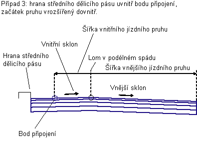

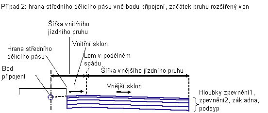

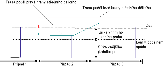

Tato podsestava vloží jeden nebo více jízdních pruhů směrem ven od trasy, která definuje hranu středního dělicího pásu.
Trasa, které definuje hranu středního dělicího pásu, může někdy být nepřítomno (Případ 1), mimo středovou osu vozovky (Případ 2) nebo uvnitř středové osy (Případ 3).
Chcete-li tuto podsestavu použít, měli byste mít samostatné trasy, která definují levou a pravou hranu středního dělicího pásu. Může být nezbytné definovat samostatné regiony modelu koridoru pro každý jednotlivý střední dělicí pás. Tato podsestava se odlišuje od JízdníPruhOdZúženéhoStředníhoDělicíhoPásu1 tím, že umožňuje v jízdních pruzích lomy v podélném spádu s různými sklony.
Bod připojení je v místě, kde by měla být hrana vozovky v případě, že není žádný střední dělicí pás. To je obvykle základna šablony typických řezů.
Poznámka: všechny rozměry jsou v metrech nebo stopách, pokud není uvedeno jinak. Všechny sklony jsou uvedeny v podobě poměru (například 4 : 1), pokud nejsou označeny jako procentní sklony se značkou „%“.

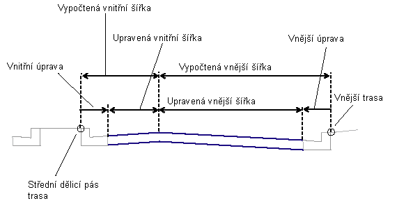

Vnitřní úprava |
Používá se v případě, kdy trasa hrany středního dělicího pásu je v pevném odsazení od skutečné vozovky (například v podloží obrubníku). Upraví vypočtenou šířku vnitřního jízdního pruhu tak, aby se vzalo v úvahu odsazení (viz diagram). |
Numerický, kladný |
0.0 |
Vnější úprava |
Používá se v případě, kdy trasa šířky vnějšího jízdního pruhu je v pevném odsazení od skutečné vozovky (například v podloží obrubníku). Upraví vypočtenou šířku vnějšího jízdního pruhu tak, aby se vzalo v úvahu odsazení (viz diagram). |

Lom v podélném spádu: šířku od bodu připojení směrem ven k lomu v podélném spádu mezi vnitřním a vnějším jízdním pruhem je možné definovat pevnou numerickou šířkou nebo lze použít trasu pro přepsání šířky. Výška v lomu v podélném spádu je určena aplikováním zadaného sklonu pro vnitřní jízdní pruh po celé šířce pruhu.
Vnější hrana vozovky: šířku k vnější hraně vozovky je možné definovat pevnou numerickou šířkou nebo lze k přepsání šířky použít trasu. Výška je určena aplikováním zadaného sklonu pro šířku pruhu, pokud není zadán profil vnější výšky. V takovém případě se výška vnější hrany naváže na profil a sklon se upraví.
Vnitřní hrana vozovky: umístění vnitřní hrany vozovky se vypočte na základě tří případů, které jsou uvedeny v předešlém diagramu. Jestliže se zadá trasa hrany středního dělicího pásu a trasa je vně bodu připojení pruhu, vnitřní hrana je posunuta ven od bodu připojení se sklonem pruhu (Případ 2). Jestliže trasa hrany středního dělicího pásu je uvnitř bodu připojení pruhu, vnitřní hrana je posunuta dovnitř od bodu připojení se sklonem pruhu (Případ 3). Pokud se nezadá žádná trasa hrany středního dělicího pásu nebo zadaná trasa není ve staničení nalezena, vnitřní hrana se zachová v bodu připojení (Případ 1)
Vnitřní a vnější úpravy: parametry vnitřní a vnější úpravy jsou k dispozici za předpokladu, že trasy, které jsou použity pro hranu středního dělicího pásu nebo hranu jízdního pruhu, je v pevném odsazení od skutečné hrany vozovky. Příklad: trasa použitá pro hranu středního dělicího pásu může být v podloží obrubníku namísto v hraně zpevnění vozovky. V takovém případě by se měl parametr vnitřní úpravy nastavit na šířku obrubníku.

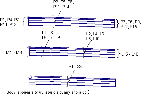

V režimu návrhu tato podsestava zobrazí spojnice jízdních pruhů pro dané šířky a sklony. Jestliže je dán sklon klopení (LI nebo LO), spojnice se zobrazí se sklonem -2 %.
V následující tabulce jsou pro tuto podsestavu uvedeny kódy bodů, spojnic a tvarů, ke kterým byly přiřazeny kódy. Kódy bodů, spojnic a tvarů této podsestavy, které nemají přiřazeny kódy, nejsou v této tabulce zahrnuty.
Bod, spojnice nebo tvar |
Kód |
Popis |
P1, P3 |
ETW |
Hrany jízdního pruhu na upraveném terénu |
P4, P6 |
ETW_Pave1 |
Hrany jízdního pruhu na vrstvě Kryt1 |
P7, P9 |
Lane_Pave1 |
Hrany jízdního pruhu na vrstvě Kryt2 |
P10, P12 |
HranPodklad |
Hrany jízdního pruhu na spodní podkladní vrstvě |
P13, P15 |
HranPláň |
Hrany jízdního pruhu na ochranné vrstvě |
P2 |
Crown |
Střechovitý sklon (lom v podélném spádu) na upraveném terénu |
P5 |
Crown_Pave1 |
Střechovitý sklon (lom v podélném spádu) na vrstvě Kryt1 |
P8 |
Crown_Pave2 |
Střechovitý sklon (lom v podélném spádu) na vrstvě Kryt2 |
P11 |
VrcholPodklad |
Střechovitý sklon (lom v podélném spádu) na Podkladu |
P14 |
VrcholPláňZákl |
Střechovitý sklon (lom v podélném spádu) na Pláni |
L1, L2 |
Top, Pave |
Povrch upraveného terénu |
L3, L4 |
Pave1 |
Povrch Kryt1 |
L5, L6 |
Pave2 |
Povrch Kryt2 |
L7, L8 |
Podklad |
Základní povrch |
L9, L10 |
Pláň, RefPovrch |
Povrch pláně |
S1 |
Pave1 |
Plocha mezi upraveným terénem a vrstvou vozovky Kryt1 |
S2 |
Pave2 |
Plocha mezi konstrukčními vrstvami vozovky Kryt1 a Kryt2 |
S3 |
Podklad |
Plocha mezi konstrukčními vrstvami vozovky Kryt2 a Podklad |
S4 |
Pláň |
Plocha mezi Podkladem a Plání |
