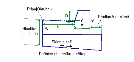

Kóta A
(mm/in)
Hloubka rigolu v bodu připojení rigolu.
Numerický, kladný,
nenulová
175 mm
6 palců
Kóta B
(mm/in)
Šířka od bodu připojení rigolu k proudnici rigolu.
400 mm
16 palců
Kóta C
(mm/in)
Hloubka od bodu připojení rigolu k proudnici rigolu.
Numerický, kladný,
nenulová
25 mm
1 palec
Kóta D
(mm/in)
Výška obrubníku od proudnice rigolu do horní části obrubníku.
Numerický, kladný,
nenulová
150 mm
6 palců
Kóta E
(mm/in)
Šířka od proudnice rigolu do podloží obrubníku.
Numerický, kladný,
nenulová
200 mm
8 palců
Kóta F
(mm/in)
Šířka horní části obrubníku.
Numerický, kladný,
nenulová
150 mm
6 palců
Kóta G
(mm/in)
Výška podloží obrubníku.
Numerický, kladný,
nenulová
325 mm
13 palců

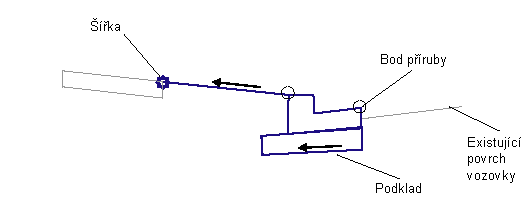

Tato podsestava se používá k parametrickému umístění nového obrubníku a rigolu a volitelně se může navázat (s drnovou pokrývkou) buď na vnitřní hranu existujícího chodníku nebo na nový chodník, který byl vytvořen jinou podsestavou. Horizontální umístění obrubníku a rigolu je určeno z dříve známého umístění bodu připojení rigolu. Vysokou část drnové pokrývky je možné umístit buď pomocí pevného odsazení, nebo jiného označeného bodu, například pomocí vnitřní hrany chodníku. Alternativně lze tento bod převzít z cílových parametrů trasy a profilu. Nově projektovaný bod připojení rigolu volitelně označený tak, aby mohl být později použit jako vstup pro záměnu podsestav jízdního pruhu.
Klíčové kroky pro dokončení této podmíněné podsestavy jsou následující:
  1. Získejte výšku existujícího zpevnění vozovky v odsazení bodu připojení rigolu.
  2. Nastavte výšku bodu připojení rigolu na základě minimální hodnoty zdvihu.
  3. Dále vložte body P až P4 obrubníku a rigolu pomocí vstupních parametrů (podobně jako v případě ObrubníkARigolObecné).
  4. Jestliže je přiřazen označený bod vnitřního chodníku, stanovte tento bod jako P10, Pokud označený bod není asociován, vyhledejte cílové parametry pro trasu 'vnitřní hrany chodníku'. Pokud je, získejte výšku profilu z cílového parametru povrchu.
  5. Jestliže žádná data uvedená výše nejsou k dispozici pro vysokou stranu drnové pokrývky, použijte za účelem stanovení bodu P10 odsazení podle bodu připojení.
  6. Najděte sklon mezi P4 a P10.
  7. Zkontrolujte, zda sklon splňuje parametry min./max. sklonu drnové pokrývky.
  8. Je-li sklon menší než minimální hodnota, nastavte sklon na povolenou minimální hodnotu a vypočtěte zpětně body P4 až P1. Podobně je-li sklon větší než maximální povolená hodnota sklonu drnové pokrývky, nastavte povolené maximum a vypočtěte P4 až P1.
  9. Zkontrolujte, zda výškový rozdíl mezi P1 a P11 splňuje limity tolerance maximálního frézování. Je-li P pod P11 a rozdíl je větší než maximální frézování, dojde k přerušení a k zobrazení chyby v prohlížeči událostí.
Všechny ostatní spojnice obrubníku a rigolu se vloží na základě kót vstupních parametrů (Kóta A – Kóta F). Všechny kóty musí být kladné nenulové hodnoty. Jestliže se zadá nenulová hloubka podkladu, ochranná vrstva se vloží do podloží obrubníku a pokračuje na hodnotu šířky Prodloužení Pláně. Ochranná vrstva podkladu uzavírá spodní část podloží obrubníku tak, jak je uvedeno v diagramu.
