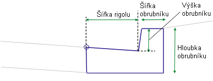

Tato podsestava vytvoří jednoduchý obrubník a rigol na vnitřní nebo vnější hraně vozovky.
Bod připojení je v bodu obruby rigolu nebo zadní části obrubníku.
Poznámka: všechny rozměry jsou v metrech nebo stopách, pokud není uvedeno jinak. Všechny sklony jsou uvedeny v podobě poměru (například 4 : 1), pokud nejsou označeny jako procentní sklony se značkou „%“.
Parametr |
Popis |
Typ |
Výchozí |
Strana |
Určuje, na kterou stranu se umístí podsestava. |
Levá / Pravá |
Pravá |
Bod vložení |
Určuje bod vložení obrubníku a rigolu buď jako Hrana rigolu, nebo Zadní část obrubníku. |
Booleovský |
Hrana rigolu |
Šířka rigolu |
Šířka od obruby rigolu k linii toku |
Numerický, kladný |
0,45 m 1,5 ft |
Sklon rigolu v procentech |
Numerický |
-6% |
Výška obrubníku |
Výška od proudnice k horní části obrubníku |
Numerický, kladný |
0,225 m 0,75 ft |
Šířka obrubníku |
Šířka horní části obrubníku |
Numerický, kladný |
0,15 m 0,5 ft |
Hloubka obrubníku |
Hloubka od horní části obrubníku ke spodní části obrubníku v bodu zadní části obrubníku |
Numerický, kladný |
0,45 m 1,5 ft |

Tato podsestava vytvoří tvar pro jednoduchý obrubník a rigol s bodem připojení buď (a) na vnitřní hraně rigolu (nebo okraje), nebo (b) na zadní straně obrubníku. Trojúhelníková plocha obrubníku má malou konstantní šířku, aby obrubník nebyl vertikální.
V režimu návrhu tato podsestava nakreslí tvar obrubníku a rigolu tak, jak určují hodnoty vstupních parametrů.
