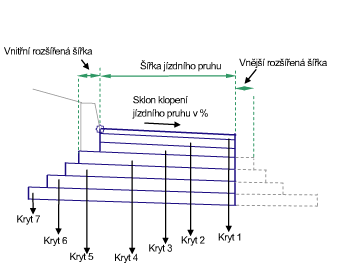

Každá vrstva má vlastní možnosti rozšíření na vnitřní i vnější straně. Vnitřní i vnější rozšíření určuje doplňkovou šířku na vnitřní či vnější straně vzhledem k vrstvě zpevnění vozovky, která se nachází bezprostředně nad ním.

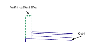

Příklad 1:
V následujícím příkladu je vnitřní rozšířená šířka Zpevnění4 široká 0,5 metru. Rozšířená vnější šířka Zpevnění4 má nulovou hodnotu. Jestliže se tato podsestava vloží na pravou stranu, nakreslí se tak, jak ukazuje následující obrázek.

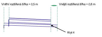

Příklad 2:
V následujícím příkladu je vnitřní rozšířená šířka Zpevnění4 široká 0,5 metru. Rozšířená vnější šířka Zpevnění4 má hodnotu 0,6 metru. Jestliže se tato podsestava vloží na pravou stranu, nakreslí se tak, jak ukazuje následující obrázek.
Šířky rozšíření budou vždy stanoveny jako kladné hodnoty šířek.
Šířky vrstev zpevnění vozovek je možné určit pomocí těchto metod:
Dorovnání sklonu krajnice s jízdním pruhem je vyžadováno v případě změny sklonu zpevnění vozovky při použití klopení vozovky.
