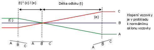

Na tomto příkladu je ukázána směrově nerozdělená vozovka s jednostranným sklonem. Tato vozovka není střechovitá, neprovádí se tedy klopení vozovky ze střechy do dostředného sklonu.
Pro rovinný způsob výpočtu jsou vyžadovány dva vzorce: jeden pro oblouky, které jdou proti směru základního příčného sklonu, a druhý pro oblouky, které pokračují ve směru normálního příčného sklonu. Následující ilustrace ukazuje normalizované klopení vozovky, kde je vozovka bez klopení skloněna dolů zleva doprava. Oblouk vlevo proto vyžaduje delší přechod než oblouk vpravo:
V následujícím příkladu definuje pokračující úsek délku jednostranného sklonu vzdálenosti klopení vozovky s normální korunou do plného klopení vozovky {t} (odvozeno z tabulek délek vzestupnic/sestupnic), mínus délka jednostranného sklonu krát standardní sklon vozovky {c} děleno plnou hodnotou klopení {e}. Druhý vzorec definuje vzdálenost od základního střechovitého sklonu vozovky do počátku oblouku jako procenta z {t} na základě proměnné {p} mínus {c} děleno {e}.
Opačný úsek definuje celkovou vzdálenost přechodu tak, aby se jednalo délku mezi rovnou korunou a plným dostředným sklonem {t}. Vzdálenost k počátku oblouku je dána jako procenta z {t} na základě proměnné {p} a vzdálenost mezi staničením základního střechovitého sklonu vozovky a rovné koruny je {t} * {c} / {e}
