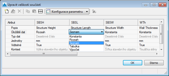

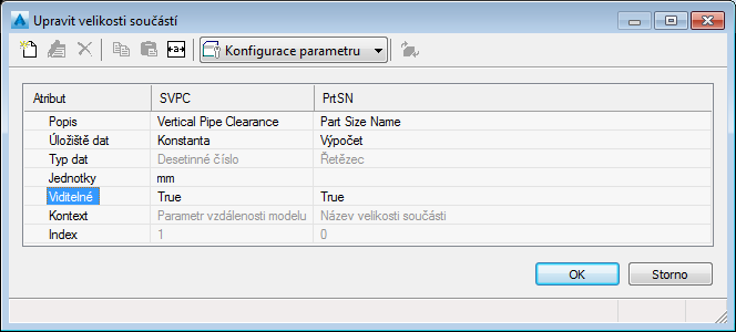

  1. Chcete-li přidat velikosti součástí, klikněte v prohlížeči součástí pravým tlačítkem myši na položku Parametry velikosti a klikněte na příkaz Upravit konfiguraci.
    Zobrazí se dialog Upravit velikosti součástí znázorňující všechny aktuálně dostupné parametry velikosti pro vybranou součást. Jako příklad jednoduché válcovité šachty jsou k dispozici některé výchozí parametry velikosti Název velikosti součásti (NVSouč) a Vůle svislého potrubí šachty (VSPŠ).
    Poznámka: Vypočtené hodnoty nastavené v modelu nelze upravit v dialogu Upravit velikost součástí. Chcete-li tyto hodnoty změnit, je třeba upravit model.
  2. Chcete-li k součásti přidat seznam dostupných velikostí, změňte typ úložiště dat parametru velikosti na Seznam.

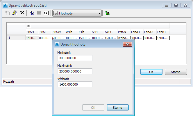

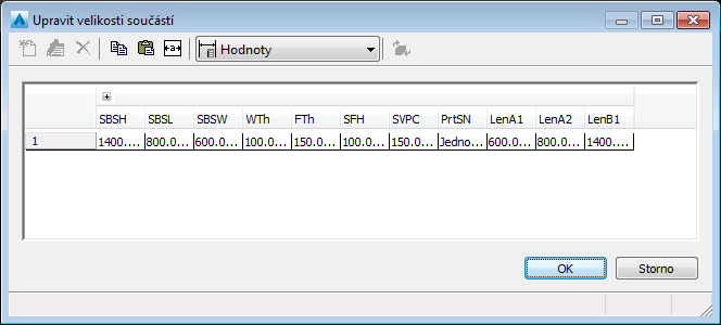

  3. Na panelu nástrojů vyberte v seznamu hodnoty.
    Zobrazí se hodnoty parametru.
  4. Chcete-li přidat nové velikosti součásti, klikněte na hodnotu parametru, například LenB1 a na panelu nástrojů klikněte na tlačítko Upravit.
    Otevře se dialog Upravit hodnoty.
  5. Klikněte na tlačítko Přidat a zadejte novou velikost. Po přidání všech velikostí klikněte na tlačítko OK.
    Tip: Hodnoty můžete vyjímat a vkládat z jiných skupin součástí pomocí standardních příkazů Vyjmout a Vložit systému Microsoft® Windows (CTRL + C a CTRL + V). Otevřete jinou součást v nástroji Generátor součástí, vyberte parametr velikosti, který chcete zkopírovat, a pak vložte vybrané hodnoty do požadovaného parametru součásti. Můžete také vytvořit seznam hodnot v aplikaci Microsoft® Excel, vybrat seznam hodnot, které chcete přidat, a následně vložit hodnoty do požadovaného parametru součásti.
    Nyní se po kliknutí na hodnotu parametru velikosti, kterou jste upravili (například LenB1) v dialogu Upravit velikosti součástí, zobrazí seznam velikostí, které jste právě přidali.

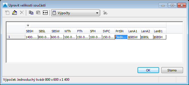

  6. Chcete-li zadat název jedinečné vypočtené velikosti součásti, vyberte na panelu nástrojů tlačítko výpočty.

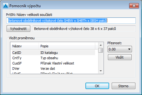

    Zobrazí se řetězce výpočtů spojené s hodnotami parametru. Vzorec výpočtu pro název velikosti součásti (PrtSN) stavebního objektu může být například „SHBW x SHBTh x SBSH palcové betonové obdélníkové výtokové čelo“. Pro potrubí to může být zase FormatNumber($PID,0) + „cm betonové potrubí“.
  7. Poklikejte na buňku hodnoty PrtSN.
    Otevře se Pomocník výpočtu.
  8. Definujte název velikosti součásti s vypočtenou hodnotou:
    • Označte hodnotu v textovém poli PrtSN: Název velikosti součásti a stisknutím klávesy DELETE odeberte text.
    • Jako přesnost vyberte 0.
    • Ve skupinovém rámečku Vložit proměnnou vyberte proměnnou a klikněte na tlačítko Vložit.
    • Klikněte na hodnotu PrtSN: Název velikosti součásti a zadejte text, který se má zobrazit v řetězci Název velikosti součásti. Zadejte například hodnotu Průměr palců. Betonové potrubí. Tím přidáte text k názvu velikosti součásti.
    • Ve skupinovém rámečku Vložit proměnnou vyberte položku Ptype a klikněte na tlačítko Vložit.
    • Vyberte PTyp a klikněte na tlačítko Vložit.
  9. Klikněte na tlačítko Vyhodnotit. Zobrazí se výsledek výpočtu.
  10. Klikněte na tlačítko OK.
    Hodnota výpočtu PrtSN je aktualizována platný řetězcem a pokud je vybrána, výsledek se zobrazí na stavovém řádku.
