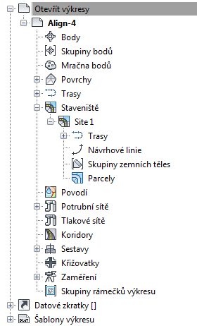

Strom Prospektor
Strom Prospektor slouží ke správě a pro přístup k výkresu a objektům projektu.
Následující ilustrace ukazuje rozbalený strom Prospektor pro výkres:
