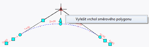

- Vyberte trasu.
Uzel
se zobrazí v dopočítaném vrcholu směrového polygonu.
- Přetáhněte kurzor na uzel
- Z nabídky uzlu vyberte položku Vyřešit vrchol směrového polygonu.

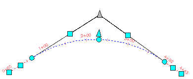

Tečny se prodlouží do bodu průsečíku, který nyní zobrazuje
uzel.
