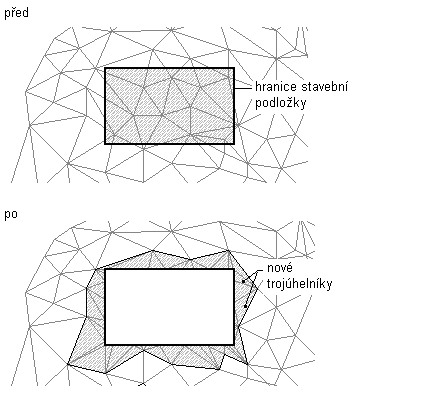

Hranice ovlivňuje viditelnost trojúhelníků povrchu uvnitř něj.
Pokud vytvoříte hranice, musíte zadat, zda používají obloukovou mozaiku a nedestruktivní povinné spojnice.
Hranice povrchu jsou definovány z uzavřených polygonů, například uzavřených křivek nebo parcel, nebo z povrchů. Povrchy mohou být vybrány jako hranice, když je vybrán typ hranice Skrýt a možnost Nedestruktivní povinná spojnice.
Definice povrchu zobrazí numerický ID a seznam vrcholů pro každou hranici.
AplikaceAutoCAD Civil 3D podporuje tyto typy hranic:
Vnější hranice vytvořená pomocí nedestruktivních povinných spojnic:
Skrytá hranice vytvořená pomocí nedestruktivních povinných spojnic:
