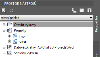

Hlavní pohled stromu Prospektor obsahuje čtyři kolekce související s výkresy a projekty: Otevřít výkresy, Projekty, Datové zkratky a Šablony výkresu.
Poznámka: Chcete-li všechny tyto knihovny zobrazit ve stromu Prospektor, vyberte položku Hlavní pohled v seznamu v horní části karty Prospektor.
: Aktualizuje data projektu, který je zobrazen v Prospektoru. Je k dispozici, když jste přihlášeni do úložiště a vybrali jste nejvyšší uzel Projekty, individuální projekt nebo výkres v úložišti.
- Otevřené výkresy. Seznam otevřených projektových a neprojektových výkresů.
- Projekty. Seznam projektů aplikace Vault, které jsou dostupné po přihlášení k serveru a databázi úložiště Vault.
Poznámka: Kolekce Projekty je v Prospektoru k dispozici, pouze pokud je nainstalována aplikace Vault Professional. Pokud jste nainstalovali základní úložiště Vault, rozhraní není spojeno s AutoCAD Civil 3D a je shodné s aplikací Vault pro aplikaci AutoCAD.
Poznámka: Databáze úložiště musí být konfigurována k používání s aplikací AutoCAD Civil 3D předtím, než ji bude možné zobrazit ve stromové struktuře Prospektor.
- Datové zkratky. Zobrazí projekty datových zkratek, které máte k dispozici.
- Šablony výkresů. Seznam dostupných šablon výkresu.
