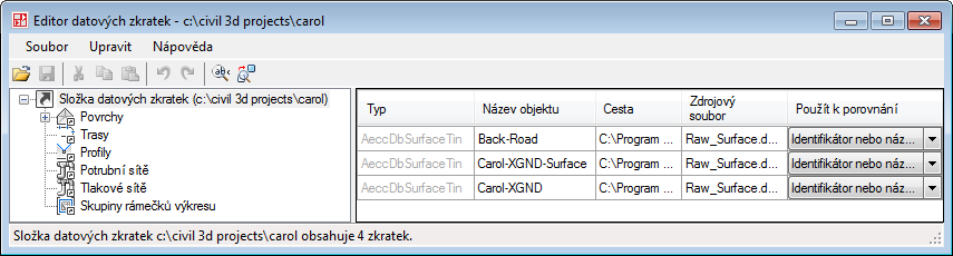

Editor datových zkratek je samostatná aplikace, s jejíž pomocí můžete bezpečně a efektivně upravovat několik souborů XML zkratek. Pokud například přesunete celý projekt z jedné pracovní složky do jiné, můžete pomocí editoru datových zkratek aktualizovat cesty k objektům datových zkratek.
V editoru datových zkratek jsou v datovém stromu, umístěném na levé straně, zobrazeny všechny datové zkratky ve vybrané projektové složce. Chcete-li vybrat jinou složku, klikněte na položku nabídky Soubor
Otevřít.
Rastrová tabulka na pravé straně zobrazuje vlastnosti jednotlivých datových zkratek. Ke každé datové zkratce můžete změnit název nebo cestu objektu. Je také možné určit, zda bude při vytváření shody s datovou zkratkou použit identifikátor (softwarové ID) nebo název zdrojového objektu.
Okno editoru datových zkratek

Otevřít složku datových zkratek a přejděte do složky projektu, která obsahuje datové zkratky k úpravám. Datové zkratky se zobrazují v rastru tabulky.
