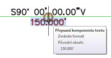

- Změněn formát: Udává, že se změnil formát popisku, ale obsah zůstal nezměněný. V následujícím obrázku byla barva popisku vzdálenosti změněna na červenou.

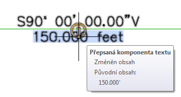

- Změněn obsah: Udává, že se změnil obsah popisku nebo formát i obsah popisku. V následujícím obrázku byl symbol stopy (') změněn na text „stopy“.
