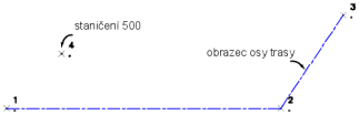

Příklad příkazového řádku
Na následujícím příkladu je ukázán počátek posloupnosti příkazů použitých při kreslení polygonu osy trasy.
BEGIN CL1
NE 1 1000 1000
NE 2 1000 1500
NE 3 1300 1700
END
NE 4 1100 1100
CL IS CL1 500 4
! Polygon CL1 je aktuální osou trasy.
! Počáteční staničení: 400,00 Koncové staničení: 1260,56
Polygon CL1 je aktuální osou trasy. Přiřazení Bodu 4 ke staničení 5+00 způsobí, že osa trasy začne ve staničení 4+00.
