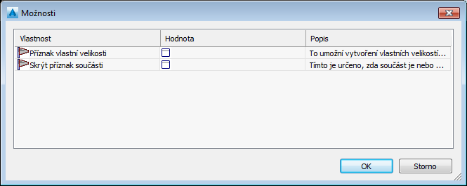

- Na panelu nástrojů Generátor součástí klepněte na tlačítko Možnosti.
Otevře se dialog Možnosti.
- Ujistěte se, že není zaškrtnuté políčko ve sloupci Hodnota pro vlastnost Příznak vlastní velikosti a že je zaškrtnuté políčko u vlastnosti Skrýt příznak součásti a potom klepněte na tlačítko OK.
V prohlížeči součástí jsou data automatického rozvržení přidána k modelování a v modelu se v oblasti modelování zobrazí body délky oříznutí.
