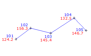

Tvorba úsečky zadáním rozmezí čísel bodů
Pomocí pomlčky můžete stanovit sekvenci čísel bodů. Například sekvence 1–3,7 určuje nakreslení úsečky mezi body 1, 2, 3 a 7.
  1. Klepněte na kartu Výchozípanel Kreslitrozevírací nabídku ÚsečkaVytvořit úsečku podle bodu a rozsahu Hledat.
  2. Zadejte číslo bodu, kde má začínat úsečka.
  3. Zadejte pomlčku (-).
  4. Zadejte číslo bodu, kde chcete ukončit segment úsečky, a stiskněte klávesu Enter.
