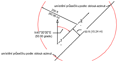

Průsečíky se nacházejí mezi obloukem o poloměru 200 se středem v bodu 2 a azimutem 50,0000 nakresleným od bodu 1 se vzdáleností odsazení 50 stop vpravo.
Průsečík oblouku a linie určený azimutem
