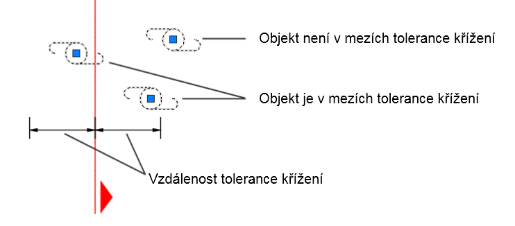

Určuje maximální vzdálenost od stopy příčného řezu, ve které se objekt může nacházet, aby se zobrazil jako křížení.
Pokud se například tato hodnota nastaví na jednu stopu, může se uzel těžiště objektu nacházet ve vzdálenosti jedné stopy od stopy příčného řezu, a stále být v zobrazení příčného řezu zobrazen jako křížení.
Pokud se tato hodnota nastaví na nulu, musí se uzel těžiště objektu nacházet přesně na stopě příčného řezu, jinak se v zobrazení příčného řezu jako křížení nezobrazí.
Maximální hodnota, kterou pro toto nastavení můžete určit, je 15 stop nebo 5 metrů.
