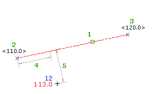

Vloží bod mezi dva řídicí body na základě vzdálenosti.
Vyberte objekt (1) se dvěma kontrolními body (2) a (3), poté zadejte vzdálenost (4) a odsazení (5) pro vytvoření bodu.
