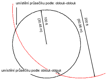

Je možné provést výpočet průsečíku(ů) dvou oblouků, které jsou oba určeny existujícím středem a poloměrem.

NE 1 100 100
NE 2 200 200
ARCARC 1 100 2 200
! INTERSECTION # 1 NORTH:8,856217 EAST:141,143783
! INTERSECTION # 2 NORTH:141,143783 EAST:8,856217
Průsečíky se nacházejí mezi obloukem o poloměru 100 se středem v Bodu 1 a obloukem o poloměru 200 se středem v Bodu 2.
