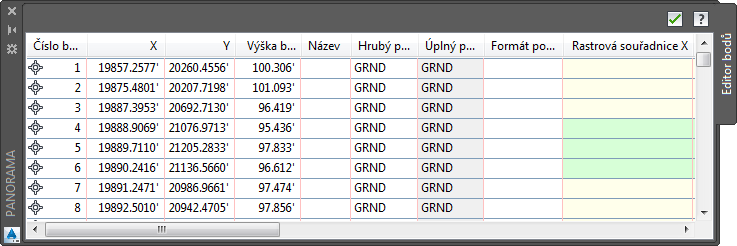

K zobrazení dat v rastru použijte okno Panorama.
Datové pohledy, které se zobrazí v okně Panorama, se nazývají pohledy. Okno Panorama může zobrazit více typů dat, například pohled Editor bodů a pohled Entity směrového návrhu trasy.
K ušetření místa na obrazovce v případech, kdy je aktivní více než jen jeden pohled, se v okně Panorama zobrazí pro každý z nich karta. Klepnutím na kartu obsahující název pohledu přesunete příslušnou kartu v okně dopředu.
Ovládáte zobrazení několika pohledů, jako je třeba pohled Editor bodů. Pokud chcete, můžete je aktivovat klepnutím. Zůstanou aktivní, dokud je klepnutím nedeaktivujete . Další pohledy, například pohled Přehled entit směrového návrhu trasy, jsou ovládány zvláštním příkazem. Tento typ pohledu lze aktivovat nebo uzavřít jen tehdy, když příkaz probíhá a jeho zobrazení se ovládá z panelu nástrojů příkazu.

Zobrazení okna Panorama ovlivňuje několik faktorů, například aktivní výkres a aktivní pohledy v tomto výkresu. Není-li okno Panorama viditelné, seznamte se v následující tabulce s možnými důvody a úkony, které můžete pro jeho zobrazení provést:
Za těchto okolností...
Postupujte následovně...
Nevidíte okno Panorama nebo záhlaví.
Klepněte na tlačítko v horní části okna Prostor nástrojů. Obsahuje-li okno Panorama aktivní pohledy, je zobrazeno.
Je-li tlačítko vypnuté, neobsahuje okno Panorama žádné aktivní pohledy.
V některých případech můžete zobrazit okno Panorama klepnutím na ikonu panelu nástrojů.
Zobrazeno je okno Panorama, ne však pohled, se kterým chcete pracovat.
Má-li okno Panorama kartu pro pohled, klepněte pro zobrazení pohledu na tuto kartu. Jestliže není uvedená karta viditelná, musíte aktivovat pohled.
Pokyny k aktivaci určitého pohledu naleznete v Nápovědě pro daný pohled.
Je zobrazeno pouze záhlaví okna Panorama (funkce Automaticky skrýt je aktivní).
Přesunutím kurzoru nad záhlaví zobrazíte celé okno Panorama. Chcete-li deaktivovat možnost Automaticky skrýt, klepněte na položku v záhlaví Panorama.
