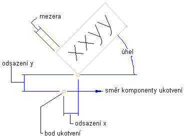

Určuje místo na textové komponentě, které je připojeno k bodu ukotvení. Připojovací body jsou vypočteny na základě obdélníku, který obklopuje text, jehož velikost je určena zahrnutím hodnoty mezery zadané v kategorii Hranice. V následujícím obrázku jsou znázorněny připojovací body textu:
Určuje vzdálenost mezi připojovacím bodem a kotevním bodem ve směru osy X (směr nulového úhlu).
Směr v ose X je určen objektem, ke kterému je textová komponenta ukotvena. Pokud je textová komponenta ukotvena k bodu vložení popisku, je směr v ose X určen vzhledem k následujícímu nastavení Reference orientace na kartě Obecné:
Určuje vzdálenost mezi připojovacím bodem a bodem ukotvení ve směru osy Y, která je otočena o 90 stupňů od osy X proti směru hodinových ručiček.

Poloměr použitý k vytvoření zaobleného obdélníku je vypočten sečtením mezery a poloviny celkové výšky textu (včetně znaků s dolní přetažnicí, dolních a horních indexů).
Určuje vzdálenost mezi hranicí a textem. Mezera se bere v úvahu i při nastavení možnosti Viditelnost hranice na hodnotu Ne.
